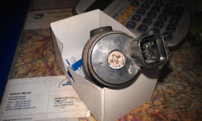

Příspěvek od Petr Vojtesek » 03.10.2012 11:47
je to tenhle ?
Ford Focus combi 1.8 16V r.v.99
Příspěvky: 13714
Re: Při řazení neklesají otáčky
Příspěvek od stano. » 03.10.2012 12:38
Ano, presne ten. To je regulacny srob volnobezneho ventilu. Po nastelovani je ho dobre zakvapnut lepidlom/syntetickou farbou. Aby sa casom neodkrutil. Nepouzivat sekundove lepidlo! Odporucam obycajny chemopren, kanagon...
Příspěvek od vitr73 » 03.10.2012 14:33
jj to je on. a podlozku nevrtej vetsi dirou....aby to zas pomalu nepadalo z otacek..az ho zase zacne jednotka nesmyslne ridit...jak to tak byva u tehle aut-ta dira zajistuje jen max vzduch pro sytic...nic vic pustit je nezadouci ..a timhle sroubkem se nastavuje tlak protiperka tzn muze vic otevrit pri stejnem PWM od jednotky ..a volnobeh by mnel byt vetsi..akorad pozor na to aby za jizdy na neutral to nedrzelo vic nez 1000otacek za tepla.....stava se ze kdyz je to moc povoleny tak to klidne drzi i 1500!!!!!!!!!!!!!...coz taky neni v poradku.
