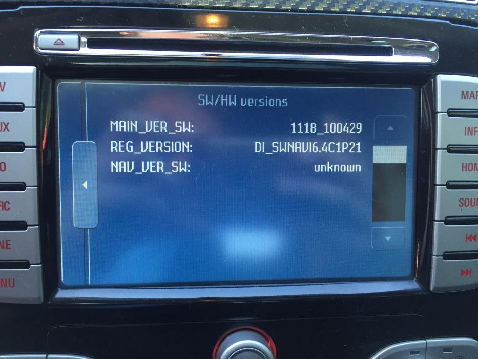

Nicméně žádnej update se načítat nezačal, nic to po mě nechtělo, kalkulace tras dokonce probíhá o něco rychleji než se starou 2009. Netuším co tam mám za verzi softu, jestli 5.1/5.3 nebo snad nějakej prehistorickej...
Ani kouzelnej trojhmat nav/home/climate mi nic kloudnýho neukázal

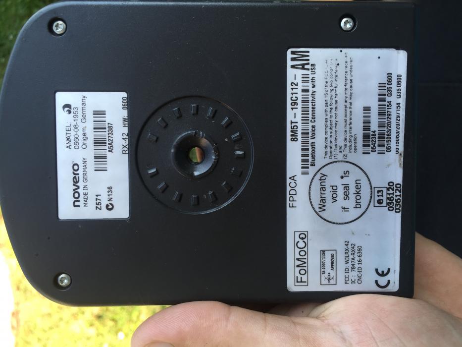

Ahoj, mam Mondeo MK4 rv. 2008 - v nem je Travelpilot NX s BT modulem. Telefon je Iphone 6, krasne se sparuju, vidim kontakty, vsechno vypada super. Ale kdyz zacnu telefonovat, neni nic slyset a nikdo neslysi me (hudba se stisi, takze o prichozim hovoru vi). Radio jsem jeste vyndane nemel, ale predchozi majitel tvrdil ze ho menili a nekde na forech jsem cetl, ze treba radio z roku 2009 ma trochu jiny zapojeni pro BT modul.
Bohuzel nevim jaky BT modul mam a nevim jak to zjistit.
Resil nekdo podobny problem jako ja?
Nepomuze treba jenom Update sw BT modulu? Popr jak ho udelat? USB jsem nikde nenasel, takze jako napoveda je ze to nejspis USB nema.
Tady jeste vkladam obrazek aktualni verze radia co mam v aute.

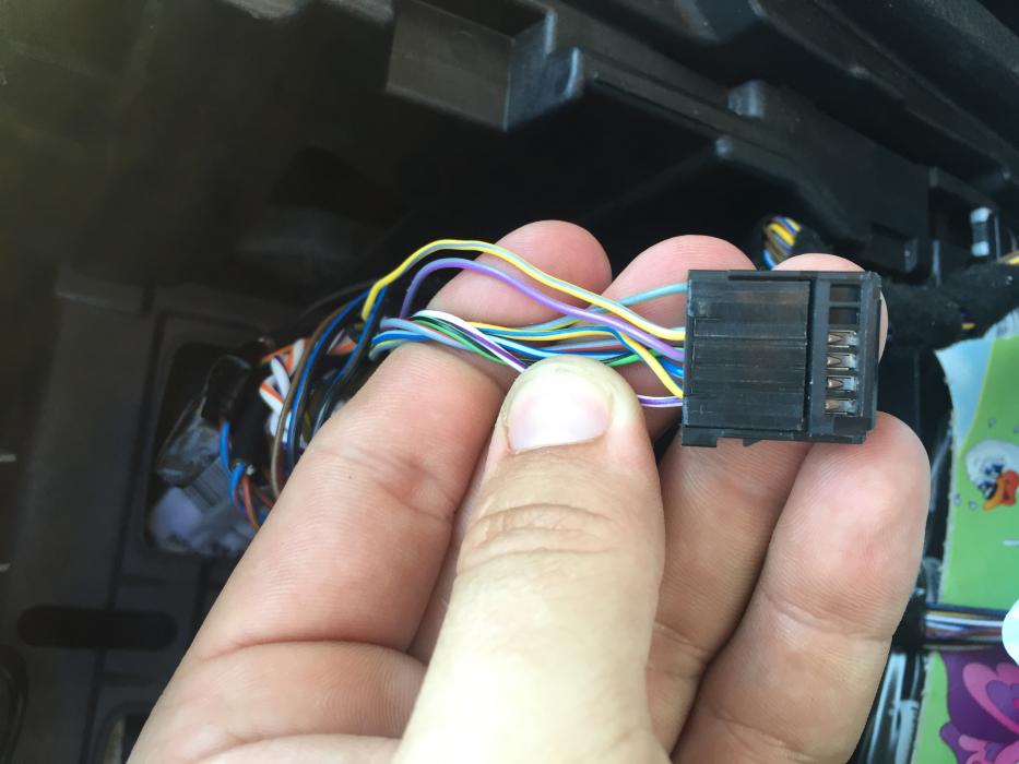

Modul je s usb, a pripojenej na velkej zadni konektor nejspis 5 dratama - piny 3,4,5,9,10
USB v aute ale nemam nikam vyvedene, takze podle me ten modul uz nekdo menil a dal tam treba jinou verzi s jinym zapojenim.
Nevedel by nekdo?
