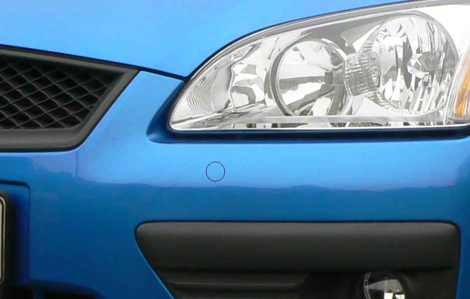

Přidávám mou zkušenost ze včerejška. Byl jsem na servisní prohlídce u KŠV Chomutov a nedostal jsem razítko o kontrole laku a korozi. Na předním nárazníku mám asi 2 mm sekanec od kamínku (plastový nárazník asi korodovat nebude a u zadních dveří objevili malý důlek (není poškozen lak a už vůbec žádná koroze) od nějakého hovada, které neumělo vystupovat z auta. Volal jsem na infolinku a tam mi bylo řečeno, že si to mám nechat opravit. Přikládám foto toho nárazníku se zakroužkovaným neviditelným poškozením.

neviem ci som slepy,ale nic tam nevidim.mas aspon protokol o vykonani kontroly karoserie a laku?
