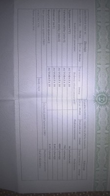

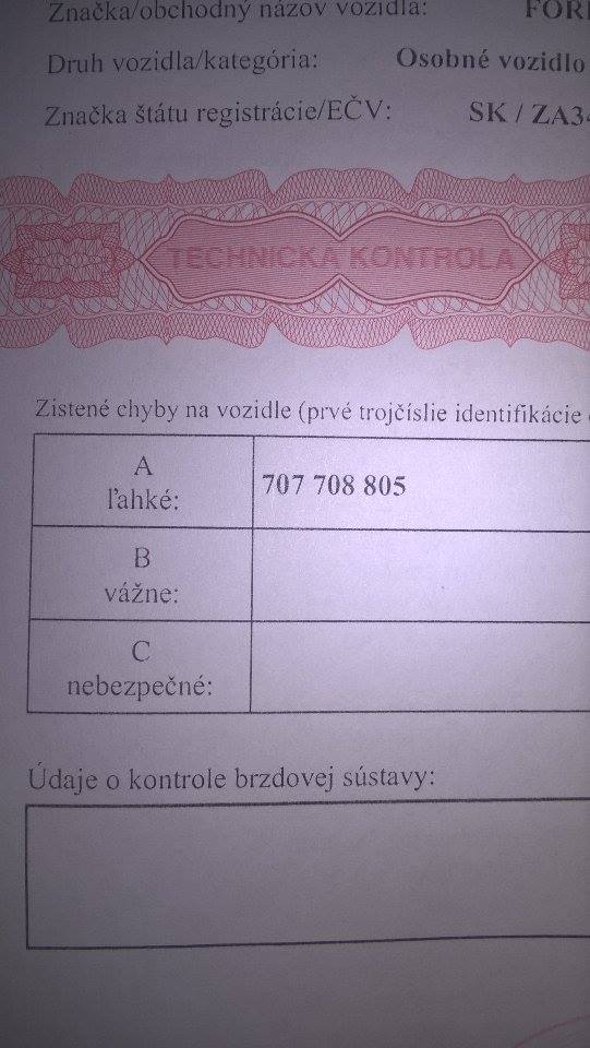

Dobrý večer klubáci, tak po zistení z diagnostiky, že DPF už je mŕtve, že už mu pranie v chémii nepomôže, ani nútená regenerácia ani nič som ho dal odstrániť, tak mi ho mechanik odstránil a po 3 dňoch som šiel na STK a EK fotky pridávam v prílohe... Auto má najazdené 211 000 km, ale keď som chodil na núdzový režim, tak motor dosť začal klepať a je ho dosť počuť, preto sa chcem opýtať, či mám kúpiť dajaký čistič, alebo vymeniť olej alebo ako??

No jo je videt ze 1.6TDCI dokaze splnit normu EU4 i bez DPF. Ja mam velice podobne hodnoty a najeto 250 000km, samozrejme bez DPF......
