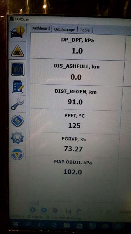

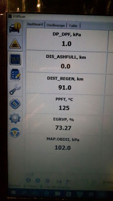

takže u mne to není naštěstí DPF. Diferenční tlak se pohyboval kolem 1, když jsme přidali plyn tak vylezlo na třeba 3, někdy to zůstalo "viset" i při volnoběhu, ale znovu přidáním plynu se to asi "profouklo a spadlo to na cca 1.
I v servisu dneska našli žhavicí svíčky, prý jsou někdy zakouslé a musí se sundavat blok motoru, prý to by bylo za 20t
. Čekám jak to dopadne. Každopádně už to sem nepatří DPF je i po 15Ot zatím použitelný, pokračování napíšu jinam.
