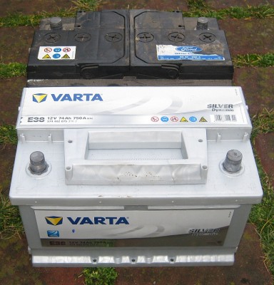

Tak jsem fotil baterii a mám tam:
Ford Silver calcium 560 030 060- 60 A Ah/ 590A.
Tak přemýšlím, že asi není tak nutné tam dávat 74 A.
Rozměrově jsou Varty 61 a 63Ah dlouhé 242mm a 74 Ah 278 mm.
61 Ah stojí 1.753,- a 74 Ah 2.089,- Kč

C-Maxis
Příspěvky: 1872
Registrován: 21.07.2009 20:39
Bydliště: Praha 9
Re: Baterie
Příspěvek od C-Maxis » 20.12.2015 10:13
Tak jsem to vyměnil. Zajímavé je, že stará 60 A je skoro stejně dlouhá, jako nová 74 A. Jestli je rozdíl, tak max. do 1 cm.
Výměna trvala cca. 30 min. Nejvíc času zabralo demontování držáku.
Sundat držák, odpojit PLUS, zaizolovat PLUS, vytáhnout čílko šuplíku, povytáhout baterii a odpojit MÍNUS.
Nebylo potřeba demontovat filtr.
