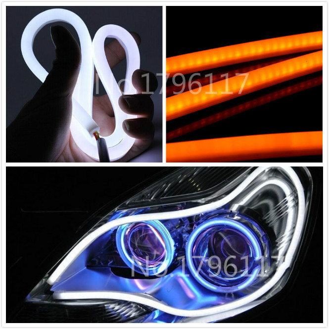

DRL Focus with turn light.jpg (9.23 KiB) Zobrazeno 3466 x
Maju dostatocne velku plochu, aby boli dobre viditelne. Ale homologizovane som nenasiel...
V sufliku mam este toto:
60cm-LED-Headlight-Strip-With-Turn-Signal-Flexible-Car-Angel-Eye-DRL-Head-Lamp-Switchback-Tube.jpg
Ked sa nastvem, "upecem" svetla, vrazim tam hadov (a urvem to otrasne oranzove plexi co tam je). :wink:

No tak nějak jsem to tušil, ale to co ukazuješ by bylo fajne, s tou homologaci taky nadělaj sakra.
