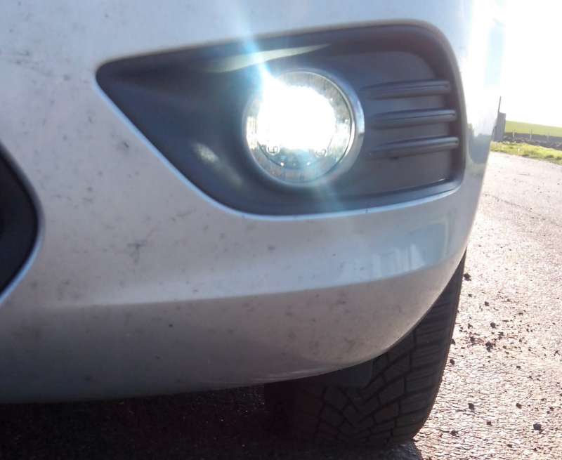

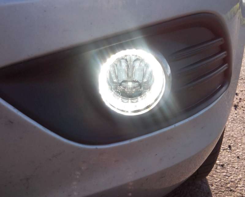

Tak hotovo.
Ještě musím vymyslet jak sem ty fotky dát. Neboli je zmenšit.

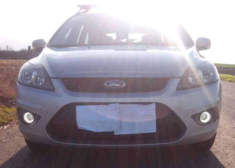

Slibene fotky.

Ty jsou fakt pekny!

No pekne, takže sa to tam zmestí tak, aby ten krúžok neprekrýval ten plast naokolo...super...asi do nich pôjdem keď (ak) sa mi súčasné vypália

Všechno lícuje tak jak má. Jako by to bylo z výroby. Nikde nic nevadí.
