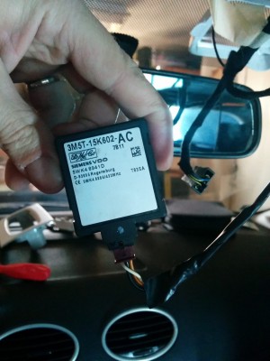

vita_k
Příspěvky: 4025
Registrován: 05.11.2010 17:55
Bydliště: Brno a okoli
Re: Original bluetooth handsfree
Příspěvek od vita_k » 28.10.2014 16:17
Tak pri patrani po kablu k mikrofonu jsem jej zrejme nenasel, ale nasel jsem zahadnou krabicku.
