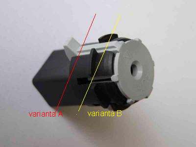

Chalani, pozeram na ten valcek a premyslam ci ho rozpojit na 2 casti z ktorych je a zacvaknut do vyvrtanej diery v kastliku, alebo to tam ma ist vkuse zozadu.... nejako zvlastno je to spravene. Neviem si celkom predstavit ako to tam vlastne bude drzat, aby to nevypadlo do jednej alebo druhej strany.
Skoda ze to nie je na zavit, prisrobovali by sa k sebe dva diely medzi ktorymi by bola stena kastlika.

Takze hned si aj odpoviem... Varianta B.
wilder01 píše:Chalani, pozeram na ten valcek a premyslam ci ho rozpojit na 2 casti z ktorych je a zacvaknut do vyvrtanej diery v kastliku, alebo to tam ma ist vkuse zozadu.... nejako zvlastno je to spravene. Neviem si celkom predstavit ako to tam vlastne bude drzat, aby to nevypadlo do jednej alebo druhej strany.
