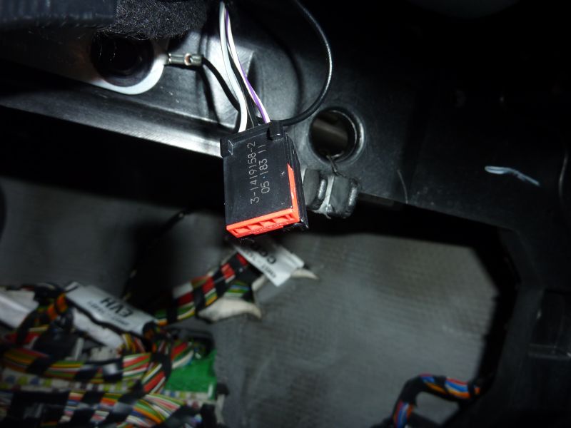

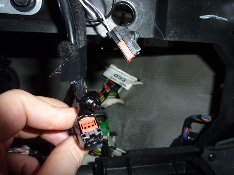

Dnes som sa konecne dostal k vybratiu kastlika a preskumaniu ci je za nim vyvedeny konektor pre AUX. Najskor som zostal skepticky ale po blizsom skumani som nasiel hore prichytene a k sebe prilepene 2 zvazky kablov s konektormi, tak som to odfotil. Vypada to tak, ze ten mensi je spominany konektor pre AUX a staci mi zakupit valcek s 3.5 palcovym jack konektorom? (kod: 1310208)
Ten druhy konektor sluzi pre deaktivaciu airbagu spolujazdca? Zistoval niekto co je potrebne k jeho vyvedeniu a ci je to podobne jednoduche a lacne ako v pripade AUX autoradia?

Prosím tě,můžeš poslat nějaké foto čím a jak jsi to propojil do toho nalezeného konektoru?a jak jsi to propojil s tím 3.5 mm. válečkem?Dík.Nerad bych něco skratoval.El.není zrovna muj koníček. :oops: :oops:

Pavle, přečti si tady strany 6-9.

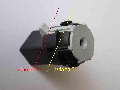

Chalani, pozeram na ten valcek a premyslam ci ho rozpojit na 2 casti z ktorych je a zacvaknut do vyvrtanej diery v kastliku, alebo to tam ma ist vkuse zozadu.... nejako zvlastno je to spravene. Neviem si celkom predstavit ako to tam vlastne bude drzat, aby to nevypadlo do jednej alebo druhej strany.
Skoda ze to nie je na zavit, prisrobovali by sa k sebe dva diely medzi ktorymi by bola stena kastlika.

Takze hned si aj odpoviem... Varianta B.
wilder01 píše:Chalani, pozeram na ten valcek a premyslam ci ho rozpojit na 2 casti z ktorych je a zacvaknut do vyvrtanej diery v kastliku, alebo to tam ma ist vkuse zozadu.... nejako zvlastno je to spravene. Neviem si celkom predstavit ako to tam vlastne bude drzat, aby to nevypadlo do jednej alebo druhej strany.
