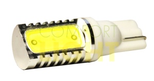

Budu je objednávat odsud, schránku taky musím ještě prohlídnout jaká je tam žárovka. Zatím jsem na to neměl čas a popřípadě tam objednám taky.
http://www.comfortlight.cz/eshop/led-au ... udena-bila
