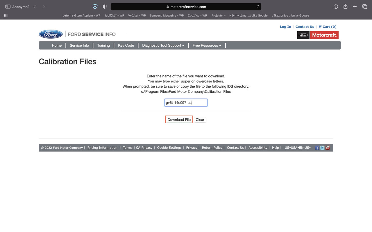

Jak stáhnout SBL (second bootloader) - 2022
Ahoj,
většina z vás jistě využíváte pro diagnostikování aplikaci ForScan, ať už jste amatéři, nebo profíci. V některých případech, při konfiguraci jednotek, po vás může ForScan chtít nahrání tzv. SBL (second bootloader). Klasicky ForScan nabídne stažení tohoto SBL v případě, že ho nemáte, osobně mi ale nikdy tohle automatické stažení nefunguje (ano, jsem připojen k internetu). Po dobu několika let se ke stažení SBL využívala stránka https://www.fordtechservice.dealerconnection.com/, bohužel nyní již několik měsíců nefunguje. Na různých fórech jsem našel mnoho dotazů ohledně toho, jakým způsobem lze tedy SBL aktuálně stahovat, prakticky nikde jsem ale nenarazil na nějaký postup a už vůbec ne v českém jazyce. Nakonec jsem ale přišel na postup, jak nyní (12/2022) SBL jednoduše stahovat a rozhodl jsem se, že se s postupem podělím. Tak níže najdete návod, jak na to, pokud nemáte běžnější SBL, které jdou volně stáhnout na internetu.

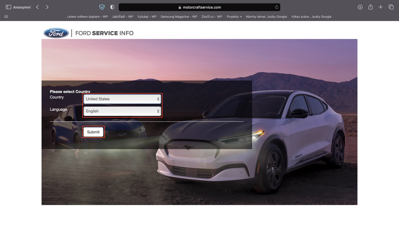

1. Přejděte na webovou stránku http://www.motorcraftservice.com.
2. Po první návštěvě se vás stránka zeptá na to, z jaké jste země, a jaký chcete využít jazyk. Je nutné zvolit United States, jazyk pak English. Po vybrání stiskněte Submit. V ostatních jazycích se následně zobrazí stránky, ze kterých nelze SBL stahovat, a proto je tento krok důležitý. Pokud se vám jazyk určí automaticky, případně pokud už jste předtím zvolili jiný jazyk a nemůžete se na stránku s výběrem dostat, tak se na ni přesuňte skrze anonymní režim.

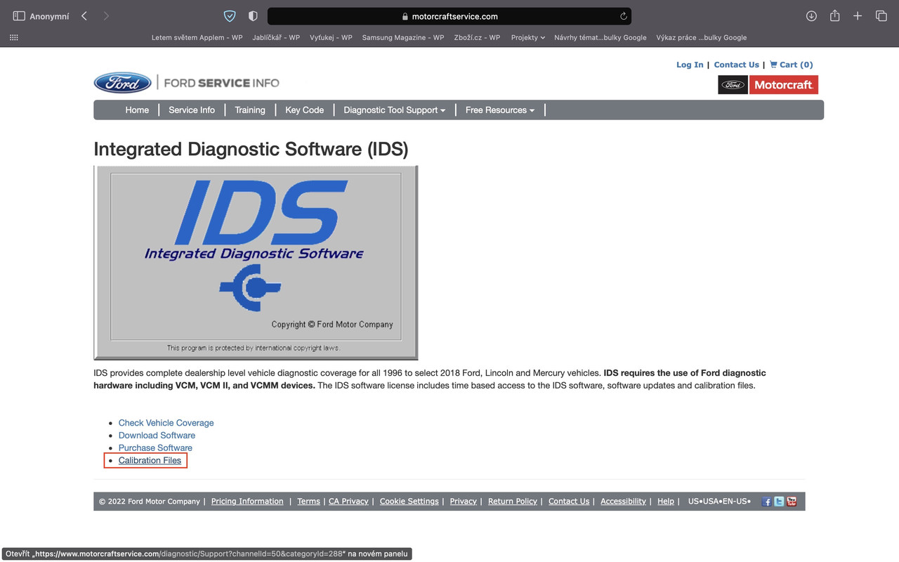

3. Jakmile vyberete zemi a jazyk, tak v horním menu přejděte do Diagnostic Tool Support → Software → IDS → Overview.
4. Následně na zobrazené stránce klepněte ve spodní části na odkaz Calibration Files.
5. Nakonec už se zobrazí stránka s textovým polem, do kterého zadejte název SBL, který potřebujete stáhnout, a to bez koncovky .VBF, v mém případě například GV6T-14C097-AA. Název potřebného SBL se vám zobrazí vždy v rámci ForScanu, když se pokusíte o konfiguraci nějaké jednotky, která ho potřebuje. Po vyplnění už jen stačí klepnout na tlačítko Download File, čímž se SBL stáhne do počítače.
6. Pak už jen stačí stažený .VBF soubor klasicky přesunout do složky Calibration Files v Dokumentech.

- Příspěvky: 25213
Re: forscan
a co jit rovnou na stranku https://www.motorcraftservice.com/diagn ... goryId=288 ???
(a pokud se zobrazi volba zeme, tak dat USA)

- pajke
- Příspěvky: 21
- Registrován: 05.04.2014 16:55
Re: forscan
Asi je to úplně jedno, jestli se tam proklikáš nebo ne. Každopádně se musí zobrazit výběr té země, na České stránce to třeba není.ZaQik píše: 05.12.2022 07:09 a co jit rovnou na stranku https://www.motorcraftservice.com/diagn ... goryId=288 ???
Ford Focus MK3.5 ST 2017 - 2.0 EcoBoost
