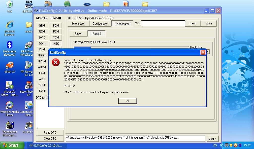

Chalani, jedna otazocka na telo, dnes na zraze som caroval s ELMconfigom a jeden klubak ma Focus combi po facelifte s velkymi budikmi a nema ESP a ani ABS, stretli ste sa s tym? Nemal by mat kazdy FL model tieto veci?
Chcel aktivovat okamzitu spotrebu (co ma prekvapilo kedze FL modely a navyse s velkymi budikmi by to mali mat aktivovane), ale po snahe zapisat danu polozku to hodilo chybu, co ma prekvapilo vsak este viac, ze mal odskrtnute aj ESP a ABS.
Verzia budikov 0409, tu istu mal dalsi klubak vedla, podobne auto po FL tiez s velkymi budikmi a jemu to slapalo v pohode.
Nenapada vas kde by mohol byt zadrhel?

to vypada na auto pred FL s budikama po FL .... mas VINko?

Skusim ho zohnat. Ale auto bol facelift, takisto aj budiky.
EDIT: vinko: WF0SXXGCDS9A29211

jen varovani pro Ty, kteri chteji zkoumat metodou pokus-omyl
