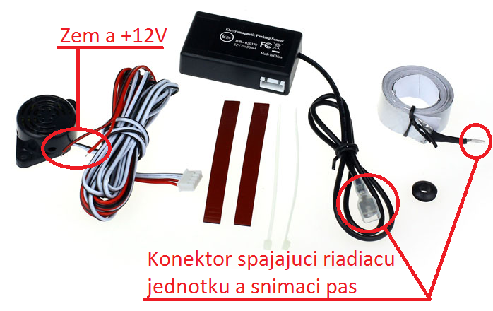

Re: Elektromagneticke parkovacie senzory
Dotaz od clena: "Ahoj, prosim te, jak se tenhle senzor zapojuje???"
Zem som dal na ocko k inej existujucej zemi v motorovom priestore (doporucujem nasledne pre istotu premerat odpor voci baterke).
+12V som dal na hmlovku.
Potom uz len spojit riad. jed. so snimacim pasom, pripojit konektor s kabelazou a bzuciakom a je to.
(Snimaci pas mi pomohli nalepit v Summit Motors. Da sa dat aj za znacku (plech), funguje aj tak. Doporucujem dat ho podla moznosti vyssie, nech nechyta travu.)
