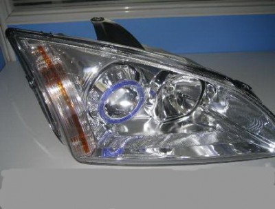

V origo xenonu by fakt asi H4 neměla co dělat, ale podle těchto obrázků http://www.1stautobulbs.com/ImageThumbs.php opravdu nemám tucha co by v tom mohlo být...
Náhodou fotku konektoru co by se měl do té žárovky (nebo výbojky) dát nemáš?

konektor nemám, snad by věděl někdo kdo má tyhle čočky na focusu
- Příspěvky: 1764
- Registrován: 05.02.2009 12:30
Re: Originál Xenony - nivelace MONDEO
Myslíš jako z takového světlometu? Tam jsou podle netu D2S

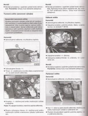

No,tady je návod na výměnu,ovšem pokud nejsi moc manuálně zručný,tak bych s tím někam zajel.Je to za 10 minut hotový,ale...

Děkuju, rozdělal jsem, profouknul kontakty Kontaktolem, ale bylo to čistý. Svit do růžova nejde, oba maj zhruba stejnou barvu. Ale nepřehazoval jsem to, to už si netroufám. Jen se mi zdálo, že v tý xenonový žárovce, jak je tam uprostřed taková ta baňka, že byla nějaká usazenina, jako by tam nateklo něco špinavého a vyschlo. Což je asi blbost, přece to je určitě hermetický. Pokud je to za xenonová žárovka, kdosi tady psal že se daj koupit origa po tisícovce, kde? Měnit rovnou obě?

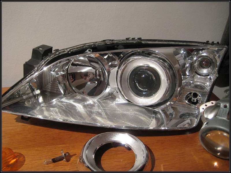

sice se to tu jmenuje "Originál xenony", ale i tak Vám sem dám malou ochutnávku mých originálních neoriginálů
Půjde to do Black Eyes co mám na autě. Co myslíte, ten chromovej plast kolem čočky nechat tak jak je a nebo ho dát taky do černý???
Tohle je zatím pracovní verze, ještě se to musí vystředit, vzadu zakrejt tu díru atd atd
