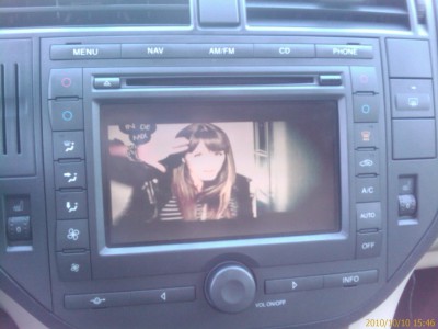

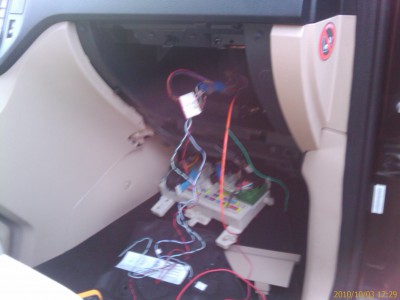

andydy1
Příspěvky: 281
Registrován: 19.05.2009 22:55
Bydliště: stara lubovna
Re: Video v DENSO navigaci Mondeo,Focus,C-Max
Příspěvek od andydy1 » 10.10.2010 21:31
diky diky a tak to nejak vyzeralo pri montazi
vyzera to hrozne
vyzera to hrozne
