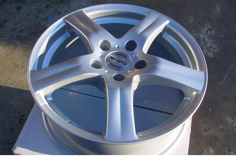

Chcel by som poradit ci mam hladat nejake rozdiely (kvalita, bezpecnost,) v kupe medzi originálmi a inými znackami AL diskov mam moznost kupit tieto disky ENZO G , 5x108-R16 ET48 v cene sada matic k disku, vymedzovacie kruzky a chromove ventilky bez TPMS.
Bude to na FF3 r.2017 TPMS mam vyriesene...
