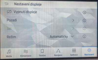

U téhle poslední verze tam není volba na upravu jasu.
- Příspěvky: 25146
Re: SYNC 3 - rady, tipy a problémy uživatelů
nastaveni - displej ... tady upravis jas i automaticke stmivani
- Martin89
- Příspěvky: 502
- Bydliště: ČB
U 3.4 je opravdu zpřístupněná možnost volby jasu jen u nočního módu. Přes den nelze.

- Příspěvky: 25146
ve 3.4.23188 to jde ... lhati bych se stydel, prave jsem to videl

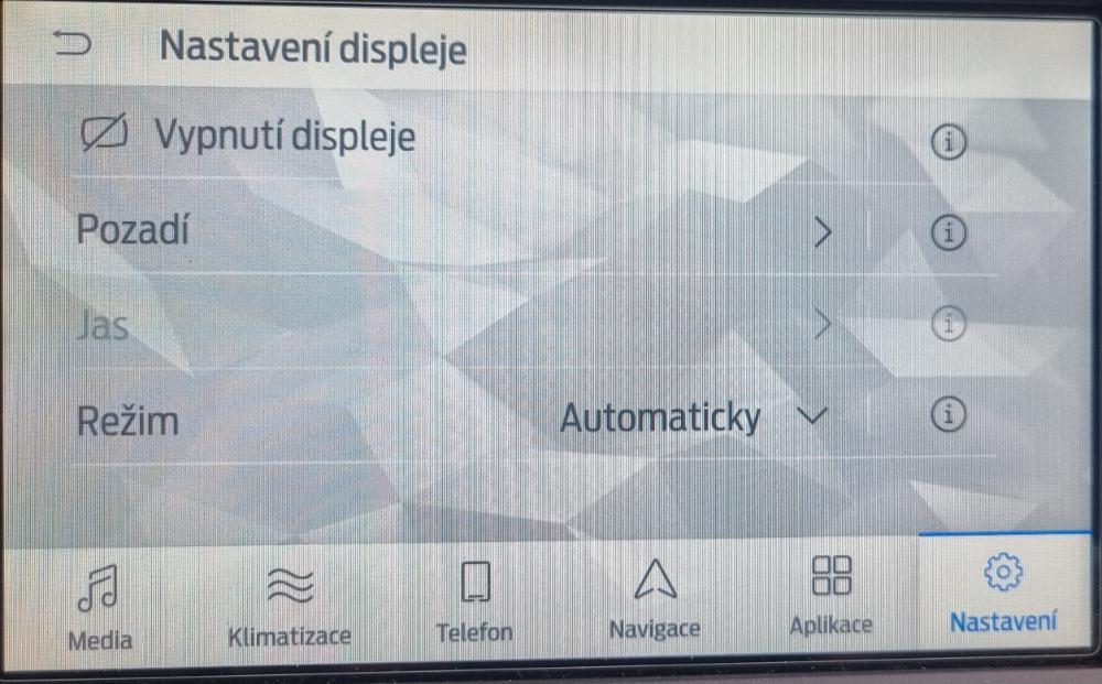

Nikdo neříká, že lžeš. Já to tak mám od prvního přehrátí na 3.4, XY aktualizací a nyní i na 23188
V denním módu je volba zešedlá a nejde zvolit. Třeba je to verzí APIM. Já mám tu první MY16 či co to je.
- Příspěvky: 25146
a prehrals diagnostikou fw v APIM na 1U5T-14G374-DA ? ja ano
- Martin89
- Příspěvky: 502
- Bydliště: ČB
Jednou jsme se se zdejším kolegou pokoušeli aktualizovat a dopadlo to uvězněním, takže k dalšímu pokusu už nedošlo. Netrápí mě to
. Jen říkám, že je možný mít i tenhle hendikep.
fcpetr
- Příspěvky: 7
- Registrován: 11.07.2021 08:33
Díky..Zkusím se zítra podívat na jas v nočním módu.Martin89 píše: 09.04.2025 19:43 Nikdo neříká, že lžeš. Já to tak mám od prvního přehrátí na 3.4, XY aktualizací a nyní i na 2318820250409_173542.jpg
