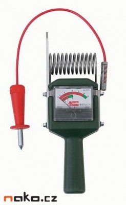

Podle napětí nemůžeš brát jestli je baterka dobrá kort když je připojená v autě.Nech si to někde změřit zátěžákem.

No nevím, jestli Ti zátěžák pomůže. Svoji starou baterku jsem věnoval svému švagrovi do zahradního traktůrku. Pořádně jsme ji dobili, změřili zátěžákem, několikrát - výsledek OK. A přesto mne po čase informoval, že nenastartoval. Prostě ta baterka asi 14 dní kapacitu už neudržela...

To mi rikali prave, ze je potreba nepouzivat jen digitalni zatezak, ale nejaky fakticky zatezovy pristroj ( tak nejak to rikal) , coz maji prave jen v Jesenici, kde je i nejake diagnosticke centrum, tady na prodejne pod Nuselakem maji pouze digitalni. 10.2.2015 mi konci na baterce zaruka, proto potrebuju mit jistotu jak to sni je no..... To je situace.

Zátěžák není nic sofistikovaného, prostě voltmetr co měří pokles napětí na svorkách při současném (skoro)vyzkratování (přes 100A na pár sekund). Pozná jen jestli baterka ustojí velký proudový odběr při startování, nezměří kapacitu ani ne v jakém stavu jsou desky v článcích. Ale pro hrubou představu o stavu baterky je to šikovná věcička.

Presne tak. Ak mas medzi doskami uz narastene krystaly, alebo zasulfatovane dosky, alebo tam niekto namiesto destilky nalial obycajnu vodu - vsetky pripady znamenaju samovybijanie baterie - to ti zatazak nezmeria.VH123 píše:Zátěžák není nic sofistikovaného, prostě voltmetr co měří pokles napětí na svorkách při současném (skoro)vyzkratování (přes 100A na pár sekund). Pozná jen jestli baterka ustojí velký proudový odběr při startování, nezměří kapacitu ani ne v jakém stavu jsou desky v článcích. Ale pro hrubou představu o stavu baterky je to šikovná věcička.

Ale poznáš na tom alespoň něco než když měříš napětí připojený baterky.stano. píše:Presne tak. Ak mas medzi doskami uz narastene krystaly, alebo zasulfatovane dosky, alebo tam niekto namiesto destilky nalial obycajnu vodu - vsetky pripady znamenaju samovybijanie baterie - to ti zatazak nezmeria.VH123 píše:Zátěžák není nic sofistikovaného, prostě voltmetr co měří pokles napětí na svorkách při současném (skoro)vyzkratování (přes 100A na pár sekund). Pozná jen jestli baterka ustojí velký proudový odběr při startování, nezměří kapacitu ani ne v jakém stavu jsou desky v článcích. Ale pro hrubou představu o stavu baterky je to šikovná věcička.
Kapacitu změříš tak,že zajistíš na odpojený baterce konstatntní odběr proudu a po určitejch časovejch intervalech měříš o kolik ti klesne napětí.
