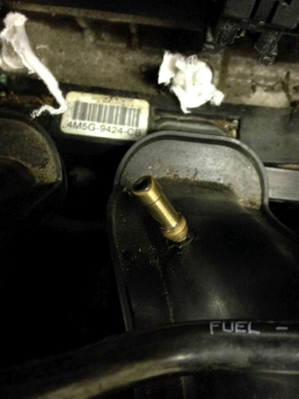

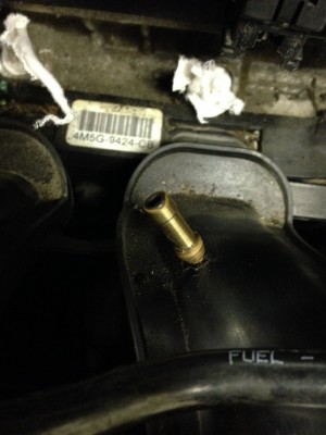

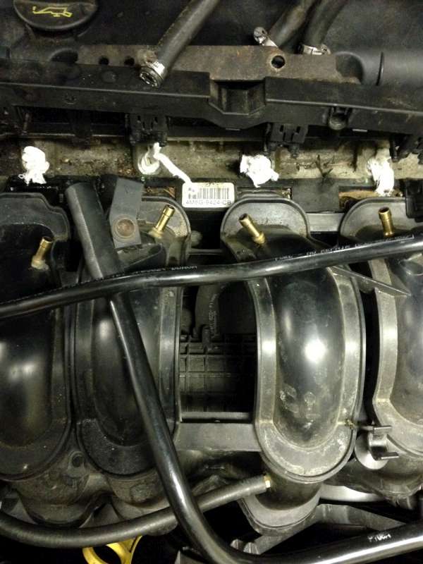

dnes při demontáži benzínových vstřiků jsem si všimnul ,že se v místě kde jde plyn do sání , se to trošku kejklá, což asi značí netěsnost. Je to na škodu? popř čím zase zatěsnit?
PŘIKLÁDÁM foto, nevím jestli jsem to místo popsal správně
díky
díky
