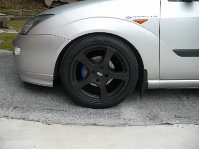

Když, to nesnížíš, a dáš tam podložky, tak to bude vypadat, jak našukaná veverka.
- petulak
- Příspěvky: 5664
Re: Kola na Focuse + konfigurátor - informácie na strane 1!!!!
Takto, to mám já:
