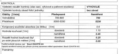

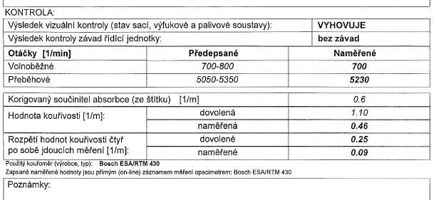

Příspěvek od kiblik » 19.03.2015 12:03
Tady to je z moji kary. A pred dvema lety sem mel kourivost 0.25 nebo tak neco....

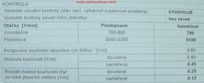

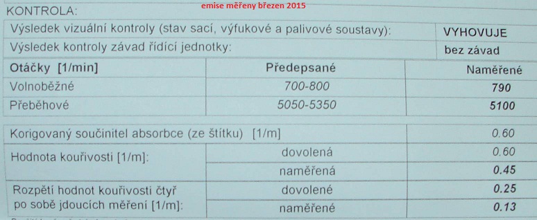

Příspěvek od Joni » 19.03.2015 13:33
Nevím, zda je to tak všude, ale dovolená hodnota kouřivosti je od letoška 0,6

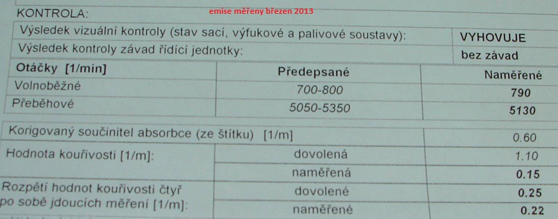

Příspěvek od Joni » 19.03.2015 13:34
Před dvěma léty...:

Příspěvek od Croog » 23.03.2015 11:55
Joni píše:Nevím, zda je to tak všude, ale dovolená hodnota kouřivosti je od letoška 0,6
Joni, a tohle je měření bez filtru?

Příspěvek od foki » 23.03.2015 16:40
neni nahodou na stitku 0,51 ?
Příspěvky: 19244
Re: Filtr pevných částic u 1,6 80kw TDCi
Příspěvek od foki » 23.03.2015 16:52
tak by povolena hodnota mela byt 0,51 a ne 0,6

Příspěvek od Joni » 24.03.2015 14:00
Je to měření bez DPF, 0,6 mám v TP.
