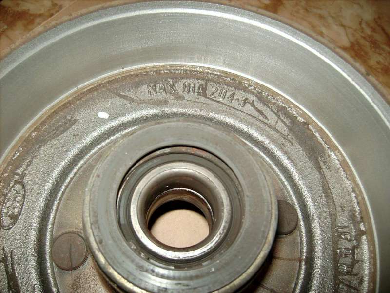

Já jsem použil HAMMERTITE. Ta malá plechovečka stála cca 125,- A po 3 vrstvách na obou bubnech mi ještě 344 plechovky zbylo !!! Barva drží, jelikož jako zátěžový test po zahřátí byl Makov a potom Branisko na východním slovensku ! Bubny jsem si nechal trošku stáhnout na soustruhu a kdyby někdo chtěl vědět, jaký je max povolený průměr bubnů, tak je to uvnitř bubnu vyrženo - rada od Pelena :wink: Chystám se i na přední třmeny, tak potom dodám celkový efekt. Jinak, přítelkyni moooc baví malování, takže já jsem bubny vzal jenom kartáčem (ocelovým), smirkem a odmašťovačem 8)
MAX DIA 204,3

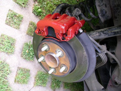

Tak jsem taky dle rad použil Hamerlitte vínová červená , očistiěno kartáčem, 2x Arva , a 2 nátěry, odrezovač nebyl potřeba.Tak uvidíme jak dlouho nám to vydrží.
očištěno připraveno na nátěr
