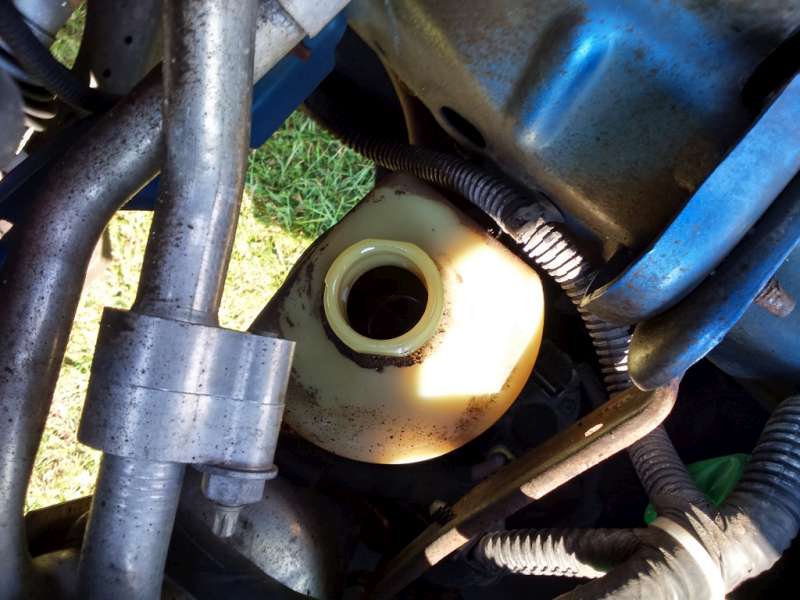

Jaký olej patří do serva :?: Chybí mi tam trošinku, hladina je na spodní rysce :oops:
phofy

Takhle vypadá olej co je vevnitř

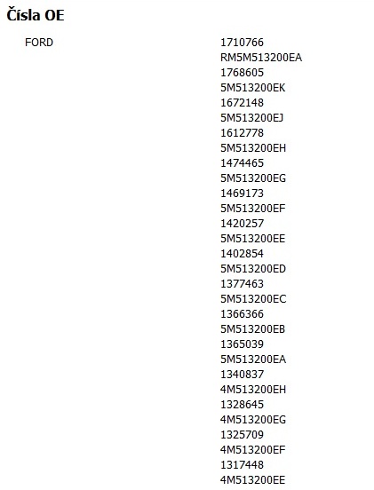

Hřebenové řízení-dotaz
Příspěvek od rh1980 » 06.10.2015 18:25
Sháním hřebenové řízení s číslem 5M51-3200-EK.
Našel jsem na prodej spoustu řízení, ale mají v označení vždy jiná poslední 2 písmena než potřebuju. Nevíte jaký je v nich rozdíl, ... např potřebuju EK, můžu zaměnit za EG ???

Příspěvek od djdekl » 07.10.2015 06:12
Kdyz je jine jen posledni pismenko, melo by to byt zamenne...

Příspěvek od foki » 08.10.2015 14:01
nemusi byt pravda ze to je zamenne
spojka 2,0tdci 3M51-6477-DE
spojka 2,0i benzin 3M51-6477-EB / 1S71-6477-AB

Příspěvek od rh1980 » 08.10.2015 16:17
Uvidíme, namísto EK jsem koupil EB tak snad bude pasovat.
