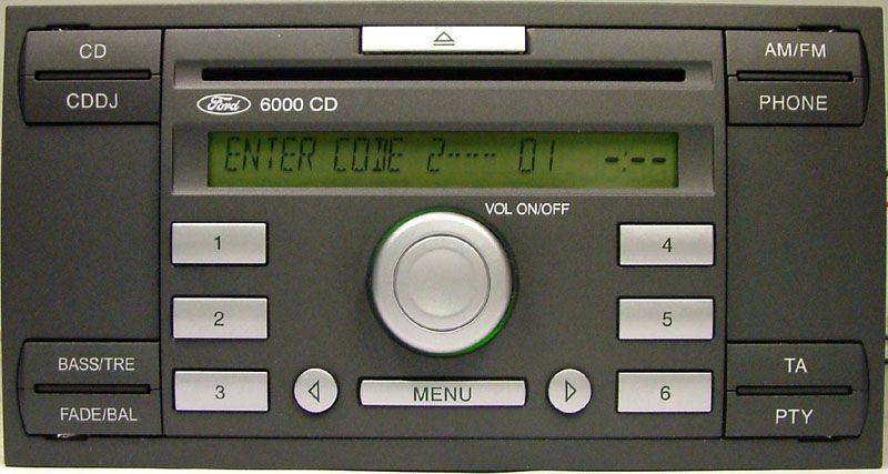

Měl bych jeden dotaz nevitě někdo pls jestli de bt aj na tento typ CD6000???
Ford Focus II combi Ghia 1.6tdci 80kw aka Pepik :-D

Příspěvek od caval » 21.08.2014 21:12
jojo,jde

Příspěvek od tommula » 21.08.2014 21:16
caval jsi si jisty? ze nema tlacitko telefonu ale jen phone...?!

Příspěvek od Libiq1 » 21.08.2014 21:19
pravě proto se ptam skrz to tlačitko ale je to orig a v autě mam připravu na mikrofon
