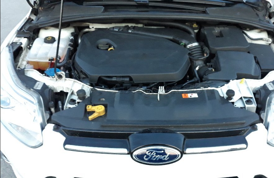

Zdravím páni.
Vedeli by ste podla foto zistiť či prešiel tento focus zvolávačkou?
A ešte by som sa chcel spýtať či by vás informácia o tejto celej záležitosti ohľadom zvolávania dokázala odradiť od kúpi. Autičko je zo švajcu a má 165tkm.
Ďakujem pekne a sorry za mierny OT...neviem kde inde by to ale mohli vedieť lepšie ako tu keď s tým máte žiaľbohu skúsenosti.

VIN?

Vidím tam dodělaný čidlo, takže si myslím, že byla udělaná

Podle fotky svolávací akce mechanicky udělaná byla, otázka je, zda i SW je přehrán a auto o doplněném čidle "ví". Toto se pozná jedině podle verze SW v IPC, PCM a BCM...

Tam se dodělává to čidlo, jak je vidět na expanzní nádobce vlevo vedle hadičky? Jestli jo, tak to už mám od výroby.

Dodělává se čidlo (na foto v červeném oválu), mění se i několik dalších dílů, seznam je v *.pdf, který je tady ve vlákně na jedné z prvních stránek.

Už jsem to našel. Dík.
