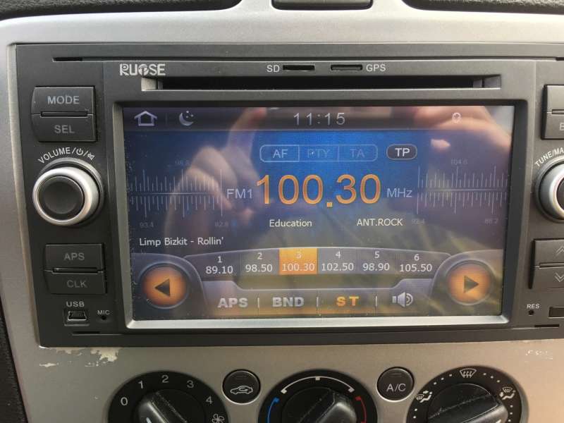

Takže nakoniec sa situácia vyvinula inak a mám možnosť vrátiť sa k staršiemu pred-FL rádiu, ktoré sa moc nekamarátilo s maminou Fiestou.
A na počudovanie, všetky rádiostanice čo sú v okolí naladilo krásne, sem-tam čosi zašumí, ale to je tu kde bývam normálne, niečo to tu ruší dlhodobo. Vyskúšam ešte časom, ale zatial teda "back to basics" režim funguje a ja môžem kludne zase počúvať aj rádio (išlo mi hlavne o dopravné info).
