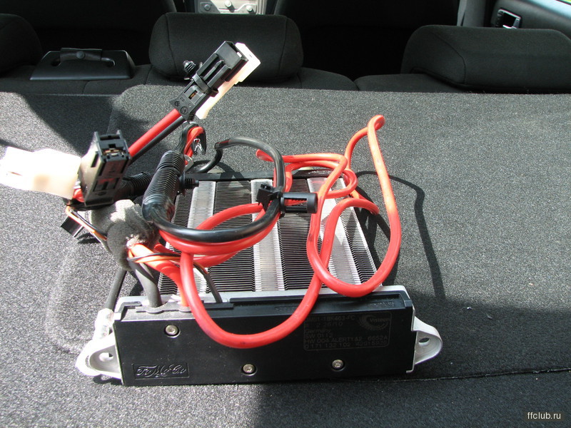

Zkusím ročník Fiesty, mám jenom fotky na mailu, jinak to vypadá stejně jako tady to PTC http://mercador.ro/oferta/ptc-heater-fo ... 13VIJ.html

To asi do Focuse nenacpeš, ten kryt s elektronikou je nějakej velikej.
Do Focuse vypadá takhle.

Příspěvek od lucky.jack » 07.12.2013 23:48
Tohle fakt do focuse nepůjde.
