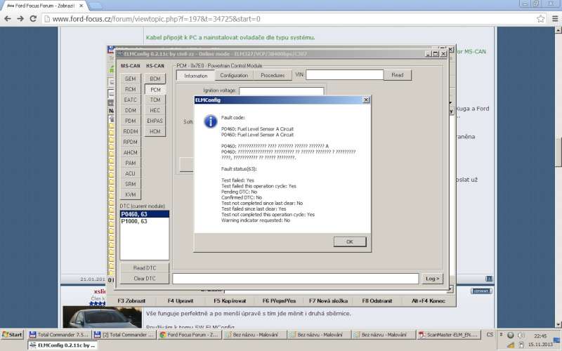

A hází mi to tuto chybu, nevíte někdo co to je? Hledal jsem zde i na foru a moc moudrej z toho nejsem. Nic jiného nesvítí a palivová nádrž ukazuje normálně. Kontrolka motoru nic. A v scan master XL to nic nenašlo...

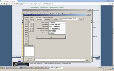

A pak se chci zeptat na Ford Focus2/C-Max/Kuga PCM Calibration Files. Viz. druhý obrázek. Pro moji jednotku ESU-131 je novější firmware 5M51-12A650-SF oproti tomu co mám já 5M51-12A650-SD ??? A pokud bych ho přeflašoval, tak získám například lepší odezvu plynu a pod? Tím nechci říkat, že to budu dělat, jen mě to zajímá. Zatím o tom nemám nic nastudované a jen se rozhlížím
Děkuji všem za odpověď

Re: usb diagnostika - ELM327+elmconfig - info str.1
snímač hladiny paliva -porucha obvodu

To vím, ale myslel jsem přehrání FW v řídící jednotce?
- mikki
- Příspěvky: 922
třeba proto že máš poruchu i P1000 Kontrola všech systémů OBDII není dokončeno.
Takže ve skutečnosti žádnou závadu mít nemusíš.

No asi se do toho vrtat nebudu, když vím čočku.
