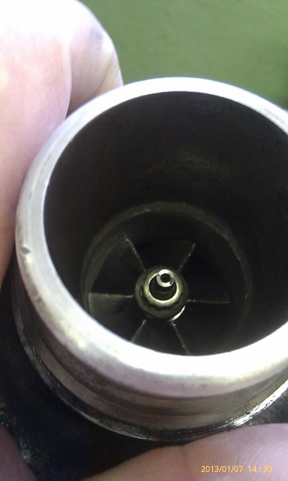

Moje bad turbo.

Co mu bylo, nebo spíš jak se projevovalo ?

Jednoznacne poskozene nabezne hrany vinou asi spatne filtrace. Tipuji, ze dost piskalo.

vita_k píše:Jednoznacne poskozene nabezne hrany vinou asi spatne filtrace. Tipuji, ze dost piskalo.
Jak rikas. Ale turbo bylo porad sticha az najednou od 2100 rpm zacalo knourat jako kdyz tahas kocku za ocas, ale jen kdyz byl motor povysokym vykonem. Kdyz jsem jel na ctvrt plynu byli sticha. Vule tam zadna neni. Jen je hodne tezke tu vturbinku roztocit treba orstem. Je tam odpor, ale kdyz uz ji "utrhnu"toci se v pohode. Peoste lizisko v p..
