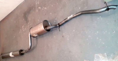

Koupil jsem si tuto sestavu (vypadá to velmi bytelně, MTS opravdu používá plech tloušťky 2,0mm, jak psali ve srovnávacím testu výfuků v SM - http://www.vyfuky-tyll.cz/download/vyfuky-tyll-test.pdf):
demonstračně nastrčená sestava výfuku
- střední tlumič Ernst 313087 (náhrada za MTS 01.51530, který nebyl skladem)
- zadní tlumič MTS 01.60883
- zadní trubka MTS 01.70087

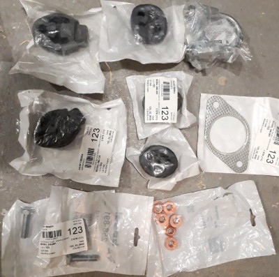

- montážní materiál (gumy, spony, těsnění, šrouby, matky) od Bosalu - matky jsou opravdu z Cu, jak doporučoval Stano 16.5.2016 :-)

Jak namazat spoje pastou, aby to lépe těsnilo. Na to už částečně odpověděl "stano" dne 21.09.2022 v 15:01.
  • Trubka na trubku - stano doporučuje měkčí tmel. Dávat to nějak dovnitř nebo opatlat zvenku až po zasunutí? Protože, když namažu tu trubku, tak to po jejich zasunutí do sebe stejně vytlačím na stranu (jsou na sobě velmi těsně).
  • Příruba s těsněním - stano doporučuje nedávat, protože to těsní to ploché těsnění. Na jednom videu (asi měli nerovnou přírubu a kvůli netěsnosti opakovali montáž) to dělali fakt důkladně - viz minuta 3:20 tady: https://youtu.be/PXLLDi28J0I
Další otázka je, jak orientovat šrouby a matky na té přírubě u vlnovce. Původně tam byly štefty, tj. zaražené šrouby s hlavou ze zadní strany a matkou z přední strany. Tím na ty matky stříkala voda za jízdy a byly fakt dost zrezlé (mimochodem ta "měď" je jen povrchová úprava, samotná matka je ocelová). Kdybych je dal obráceně (tj. schoval matky na zadní stranu ve směru jízdy), tak by byly snad lépe chráněny. Přemýšlím o tom proto, že za pár let bude možná potřeba měnit vlnovec, tak aby ta demontáž byla snazší. Výhodou matic orientovaných dopředu je asi to, že je tam k nim trochu lepší přístup (na to případné odřezávání flexou).

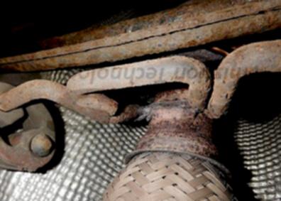

Ještě tím samým asi ošetřím držák toho vlnovce, který už je částečně zrezlý a vypadá přibližně takto:

Nejhorší je střídání teplot spolu s ostřikem vody, v zimě i slanou. Na to ještě asi žádný sprej není.
