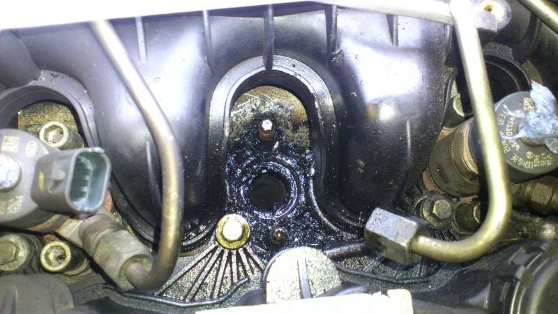

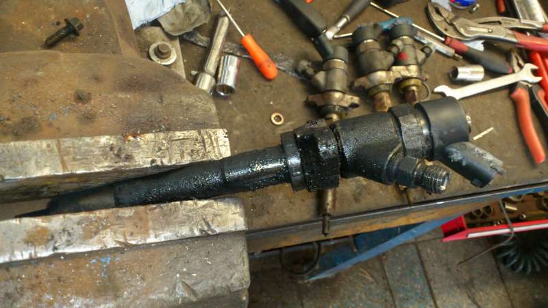

Takhle to vypadalo u me

Koukám, že se ti zadařilo i se šteftem...nebo je to jen klam?

Popravde nevim, to jsou fotky co mi predal servisak, ale spis bych to videl na klam, nic nerikal

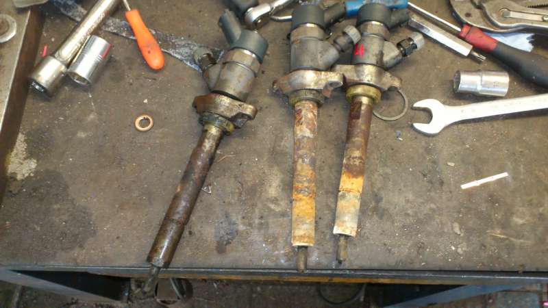

Moje po bezproblemovom vytiahnuti z hlavy vyzerali takto :
Su tak, ako ich mechanik vytiahol, ani som sa ich nedotkol.

Re: 1,6TDCI - podfouknuty vstrik
Me to cele vycistil a vylestil... V12 jj u me se taky podivoval nad tim ze ty ostatni jsou rezaty, ale proc tomu tak bylo nevim. Pry jestli predtim nemyli motor a pak to dlouho nestalo

sagic :
Tie, ktore som daval do motora vyzerali presne ako Tvoje - cele hrdzave az hroza. Ale motor s nimi siel podstatne lepsie - 60 tisic km vstrekovali iba kvalitnu naftu od BP (auto s nimi az do rozbitia jazdilo v UK, po rozbiti som sa ich zmocnil ja).
