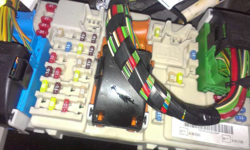

cmelodajko
- Příspěvky: 18
- Registrován: 20.01.2013 11:51
Re: dodatočná montáž vyhrievania sedadiel
tu je moja poistkova skrinka, teda ak GEM znamena poistkova skrinka
- Příspěvky: 25202
aha, novejsi typ ... tak to je F121 ... ale koukam, ze nemas ani patice na pojistku
tak si udelej odbocku na C96-21 (velky zeleny konektor) a pres pojistku v poizdru napajej tu svoji decku

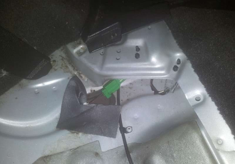

Zdravím,
silně uvažuju nad výhřevem sedadel, ale mám problém. Pod sedačkou přípravu na výhřev mám ale v panelu za přihrádkou nic neni.
Jak dodělat kabeláž, kam co zapojit? Nikde jsem žádný návod nenašel...
Ještě dotaz - co je zapojené na těchto konektorech? Nahází se pod zadní lavicí. Ten zelenej je na levé i pravé straně, ale ten šedivej je jenom za šoférem a vypadá to že přívod je do něj jakoby od B sloupku a pak to vede směrem k loketní opěrce.
Díky za veškeré rady.

1. vyplň si co máš vůbec za auto
2. co to znamená pod sedačkou přípravu mám a za panelem jsem nic nenašel? jestli máš pod sedačkou kabely tak ty zákonitě někam vedou .
Použij hedání a najdeš tohle http://www.ford-focus.cz/forum/viewtopi ... 85&t=23893
tam máš studnici znalostí všeho co budeš potřebovat a dečky jsou před i po FL stejný stejně jako ovladače. Dečky se tu občas na prodej objeví a dobrá cena je 1000 za sedák .Jinak obejdi vrakárny v okolí a ptej se ,hledej na netu. Tady ty dečky těžko někdo bude mít domana prodej a když se prodávají tak jsou hned pryč.

Tak to vůbec nechápu...zítra nafotim důkaz, že ve středovym panelu nic neni a pod sedačkama je
Za podpis se omlouvám, už jsem to napravil
Co to teda může být pod tou lavicí?
