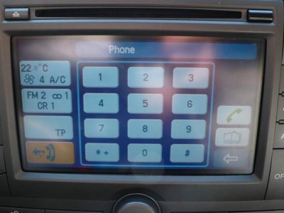

tak chlapi, dneska jsem komunikaci s N6300 V7.0 vyfotografoval.
Po zpárování telefonu stačí prstem ťuknout na ikonku seznamu - prostřední ikona vpravo dole

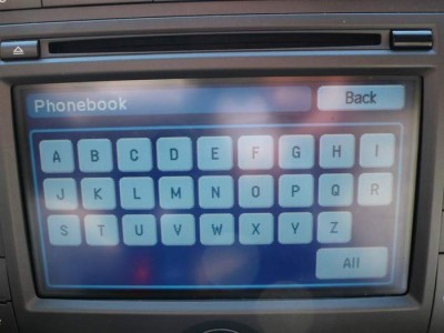

otevře se seznam s písmenky, po ťuknutí na písmenko, třeba "K", se na displeji Densa objeví všechna jména v telefonu začínající na K.

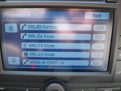

dokonce jsou zobrazeny typy čísel, jak jsou uloženy v telefonu (mobil-firma-pevná)
