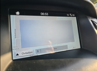

Mám po fl, konfig sem převzal s non nav apim a dokonfiguroval, co bylo potřeba podle auta s navigací. Funguje to vcelku OK.
Zůstává mi tam viset na displeji prázdný rámeček, který se právě zobrazí v momentě, kdy by se měla načíst kamera.

Edit: chyba kamery byla zpusobena chybnym konfigem pro PDC a kameru zaroven. Ramecek zrejme problem kalibrace apim. Viz dalsi prispevky.

Skusit muzes. Tohle je vylozene jen asi pop up tabulka pro senzory.

Pouhe nastaveni nepomohlo. Procetl sem toho vic a zda se, ze jedine reseni je prehrat firmware APIM.
Otazka je, zda muzu pouzit soubory pouzivane pro upgrade na MY18.5, viz
https://www.fmods.net/community/viewtopic.php?t=243
a taky zda to pomuze.

Tak to proslo, chyby LIN komunikace sem se zbavil, vcetne toho pitomyho ramecku. Upgrade na 3.4 taky v pohode.
Diky za rady obema!
