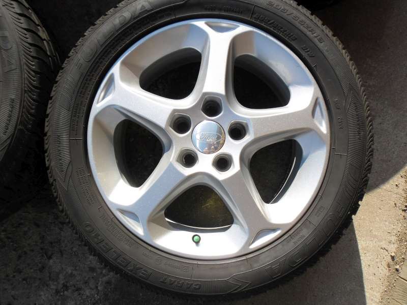

To vypadají, to máš pravdu, ale je to měkká čína
A hlavně, už jsem koupil originál
- mikki
- Příspěvky: 926
Re: Kola na Focuse + konfigurátor - informácie na strane 1!!!!
Nevím kde berete |Ty zaručený zprávy že je to měká čína ,jestli u nás nebo v evropě něco takovýho prodává tak má certifikát.Možná ten originál disk sjel ze tejný linky jako ten v nabídce.
- phofy
- Příspěvky: 9527
Certifikát mají a typový list ti nedají, tohle psal někdo na nějakým fóru
- mikki
- Příspěvky: 926
Stejný kola prodává po celým Německu ATU a certifikát ti dají a typovej list jsem měl v ruce.Kupoval je známý v ATU ve Weidenu.
- lucky.jack
- Příspěvky: 8469
- Bydliště: v Hradci Královým
Není to Čína ale Tchajvan
Veškerý schválení pro provoz na českých silnicích tam mají
tak snad TL k tomu je taky, ne?
- phofy
- Příspěvky: 9527
Jenom jsem napsal co psali jinde na nějakým fóru, třeba to není pravda a dají ti ho
