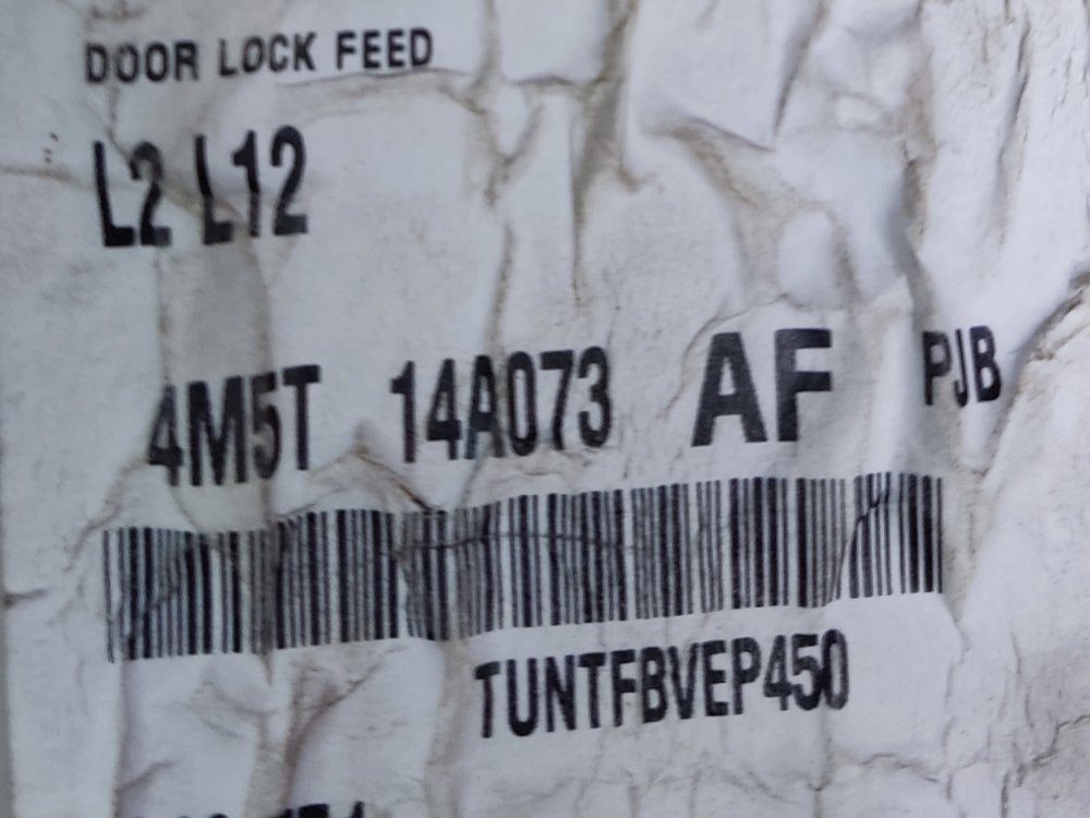

Ahoj, Focus 1.6 74 kw 2006 nevidí tlačítka. Při podržení tlačitka ohřevu zadního skla a zapalování mi všechno pípa, ale tlačítka tempomatu ne. Všechno je zapojený, příprava taky je, zkontroloval jsem i samotné tlačitka, ale pořád nic. Stalo se někomu něco podobného, dá se nějak vyřešit ?
Děkuji moc za rady, už sem úplně bezradný...
Re: Tempomat
Napsal: 12.01.2022 17:55
od ZaQik
chybi Ti draty mezi krouzkem pod volantem a GEMem
Re: Tempomat
Napsal: 12.01.2022 18:19
od Roman7589
Myslíš přípravu ? Dva dráty z pojistkovnice ( před spolujezdcem) do volantu ?
Re: Tempomat
Napsal: 12.01.2022 19:25
od ZaQik
ano
Re: Tempomat
Napsal: 12.01.2022 19:37
od Roman7589
Ty tam mám. Zkoušel sem i jiné a stejně nefunguje. Existuje nějaká pojistka ? Jednotkou to může být ?
Re: Tempomat
Napsal: 12.01.2022 20:04
od ZaQik
jelikoz to zprovoznujes podle navodu, tak predpokladam, ze GEM neni rady Ax
Re: Tempomat
Napsal: 12.01.2022 21:54
od Roman7589
A kdyby byl GEM řady Ax dalo by se to nějak řešit ?
Re: Tempomat
Napsal: 12.01.2022 22:26
od stano.
vymenit gem
Re: Tempomat
Napsal: 13.01.2022 11:59
od Roman7589
Tak je opravdu špatný GEM.
