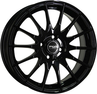

Ahoj.Nemáte někdo zkušenosti se značkou kol FOX?
- Přílohy
- kola fox.jpg (36.83 KiB) Zobrazeno 3174 x

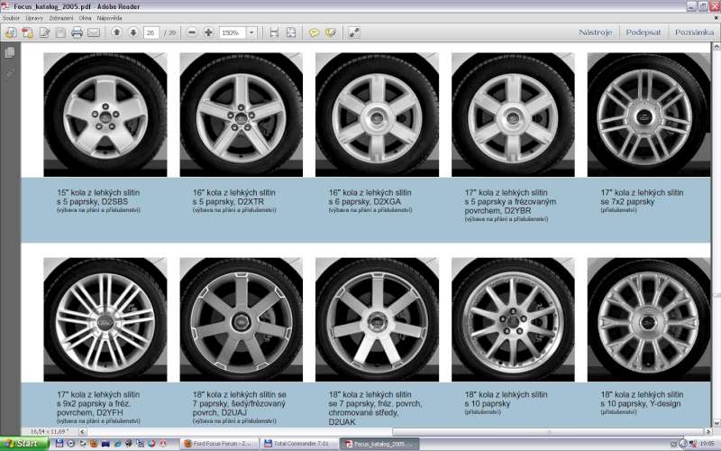

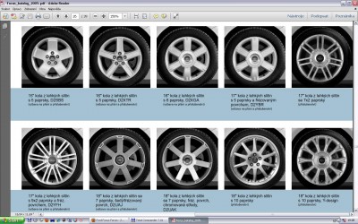

Zdravím,
nemáte někdo více informací o fordích 9ti paprskových alu kolech? V jakých velikostech se dělali a pro jaké modely FORD? Tyto kola se mi ze všech forďáckých líbí nejvíc a uměl bych si je představit na svém Focusu
ale celkově nikde moc vidět nejsou a ani podobný look od jiných výrobců.
Dovolím si přiložit foto z galerie Jasia, kde jsem je jedině spatřil:
FORD Focus II 2,0i
- Příspěvky: 4585
- Bydliště: Kolín, Nedašov
Re: Kola na Focuse + konfigurátor - informácie na strane 1!!!!
Nemám tu nic jiné než katalog Focusu z roku 2005
