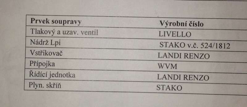

mira:a proč to bouchá, jen než se to přepne na LPG?
jinak to cvakání (nebo prostě ten zvuk když už je přepnuté na LPG) je normální?
tady je má sestava:
tady je má sestava:
