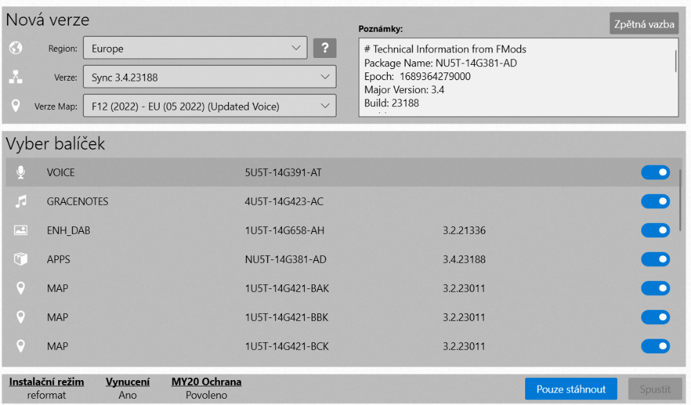

Vacil píše: 13.04.2024 15:53 Podle chyby bych zkusil přes sync3updater stáhnout mapy znova. Jako verzi vyber jenom aktualizovat mapy a klidně zkus jinou flash na to.
Bohuzial musim stahovat v manual modu, nemam windows pc ale mac... daju sa v manual mode stiahnut len mapy ?
to Zaqik: Flashku mam 64GB SanDisk...
edit: Tak som nakoniec zvitazil :) Stiahol som verziu 3.4 19101 aby som mohol re-formatovat Sync, medzi tym som znova v manual mode stiahol vsetky subory na verziu 3.4. 23188 aj s mapovymi (kedze nemam inu 64GB flashku, tak som to riskol na povodnu, len som ju nanovo naformatoval) posedel som si v aute 49 minut, striedavo s nastartovanym a vypnutym motorom, ale zapnute zapalovanie. A mapy a navigacia funguje... Vdaka vsetkym za zaujem a za rady... :palec_nahoru:

Teoreticky by ty mapy šly doinstalovat stažením map (mapy+hlasy+licence) =
MAP: 1U5T-14G421-BAK_1682464992000.TAR.GZ
MAP: 1U5T-14G421-BBK_1682466740000.TAR.GZ
MAP: 1U5T-14G421-BCK_1682467250000.TAR.GZ
MAP: 1U5T-14G421-BDK_1682467734000.TAR.GZ
MAP: 1U5T-14G421-BEK_1682467790000.TAR.GZ
MAP: 1U5T-14G421-BFK_1682467908000.TAR.GZ
MAP: 1U5T-14G421-BGK_1682467948000.TAR.GZ
MAP: 1U5T-14G421-BHK_1682468092000.TAR.GZ
MAP: 1U5T-14G421-BJK_1682469041000.TAR.GZ
MAP_LICENSE: 1U5T-14G424-BM_1683133039000.TAR.GZ
VOICE_NAV: 4U5T-14G422-BAK_1682464728000.TAR.GZ
VOICE_NAV: 4U5T-14G422-BBK_1682464776000.TAR.GZ
VOICE_NAV: 4U5T-14G422-BCK_1682464838000.TAR.GZ
VOICE_NAV: 4U5T-14G422-BDK_1682464885000.TAR.GZ
a použitím autoinstall.lst : odkaz Každopádně instalace map metodou autoinstall je peklo, reformat je lepší.
