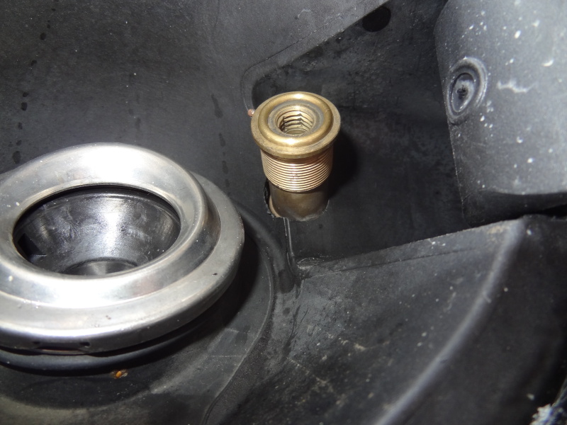

gorlo
Příspěvky: 63
Registrován: 11.02.2012 18:20
Re: LPG - výrobce AC
Příspěvek od gorlo » 26.01.2013 23:48
V praci tech vicek odmontuji za den asi tricet, tak uz mam k tomu averzi. Jen jsem chtel nekoho kdo mi ukaze jak to ma udelane pod vickem nadrze. Kdyz budu dodelavat tazne, tak musim sundat naraznik a to s hrdlem pro plyn pujde tezko.
Ford S-Max 2.0i benzin rok 2006. Rodina si přála větší.
Ford Focus II FL 1.6 16V 74kW combi 2010.Naftu už nee.Už není
VH123
Příspěvky: 1212
Registrován: 09.04.2009 09:37
Bydliště: Lovosice
Příspěvek od VH123 » 27.01.2013 07:53
Takže obsluha pumpy, pak tu averzi k špinavým víčkům chápu. Kde můžu, tam si tankuju sám, nerad zdržuju a nerad jsem zdržován. Plnící hrdlo je připojené k nádrži pružnou hadicí a sundat ho z nárazníku je na 5 minut, hádej co se stane když odšroubuješ ty dva šrouby pod víčkem.

Mira
Příspěvky: 2616
Bydliště: Třebichovice
Příspěvek od Mira » 27.01.2013 08:09
Tak ta averze uz mi je taky jasna :) Mozna by stalo za to, aby kluci, co maji tankovani pod vickem udelali detail foto a postli to sem pro ty co se budou teprve rozhodovat.
EDIT: díky ka-spel a jeho příspěvku na str. 123 sem dávám odkaz na pdf, kde máte fotku tankovacího hrdla pod víčkem jak to vypadá při origo zástavbě :idea:
http://www.3-c.de/fileadmin/pdf/ford_lpg.pdf
.... někde tady někdo ty fotky dával .... ale mám momentálně HOSIPA, takže hledejte :lol:
gorlo
Příspěvky: 63
Příspěvek od gorlo » 27.01.2013 22:45
Díky moc aspoň za tohle. Zdá se mi to nebo ten plast pod víčkem nádrže má přímo prolis pro ten ventil? Ten prolis není u normální benzinové verze.

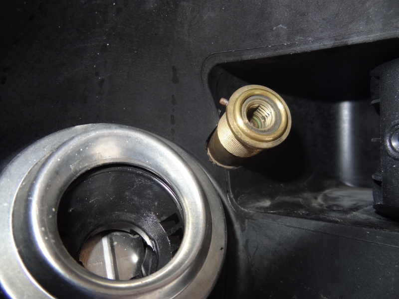

ipetr
Příspěvky: 78
Registrován: 02.01.2013 18:02
Bydliště: Skoro Krkonoše...
Příspěvek od ipetr » 28.01.2013 11:55
U mne vypadá tankovací přípojka u hrdla nádrže následovně. Jde o montáž přímo ve fabrice.
