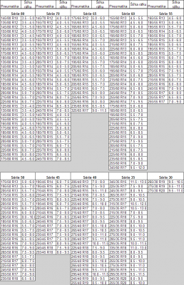

Zdravím vás,
přečetl jsem tu mnoho stránek na hodně threadech, ale nedozvěděl jsem se odpověď na otázku která mě trápí. Mám FoFoII rv2008, 2.0TDCi combi, chci pořídit nová kola a letní pneu. Mám vybrány OZ Ozwave 7,5J x 17 5/108 ET40 a pneu PIRELLI 225/45 R 17 P7 CINTURATO XL 94W. V TP je samozřejmě uvedeny nemám, proto bych se chtěl zeptat jestli budou sedět a kvůli menšímu ET nebudou přesahovat.
Děkuji za odpovědi, Martin

Re: Kola na Focuse + konfigurátor - informácie na strane 1!!!!
Ano, ET40 je v pořádku a můžeš je použít
http://www.ford-focus.cz/forum/viewtopi ... 97#p392697
Co však není v pořádku je rozměr pneumatik
Pro 17" kola musíš mít 205/50
http://www.ford-focus.cz/forum/viewtopi ... 3268#p3268

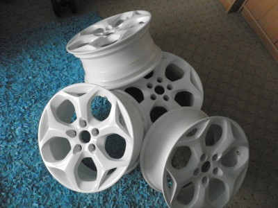

Zdravím Forďáky, potřeboval bych poradit ohledně litých kol, mám ford focus kombi rok 2007, v techničáku uvádějí, že tam můžu dát 16r 6.5j 16h2 et52.5, dnes jsem koupil liťáky origo ford,, myslím že výroba 2011 16r 7j 16h2 et50 a doufám že mi tam půjdou v pohodě pneu mam 205 55 16. Děkuji za radu, myslím že k mému bílému focusu padnou
2007 Ford Focus turnier 1.8TDCi Ghia
Půjdou bez problémů pneu na disk i disk na auto.
