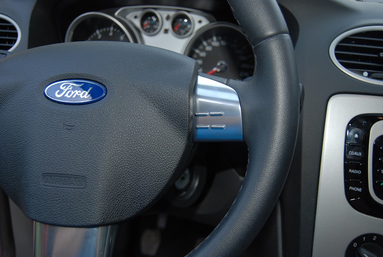

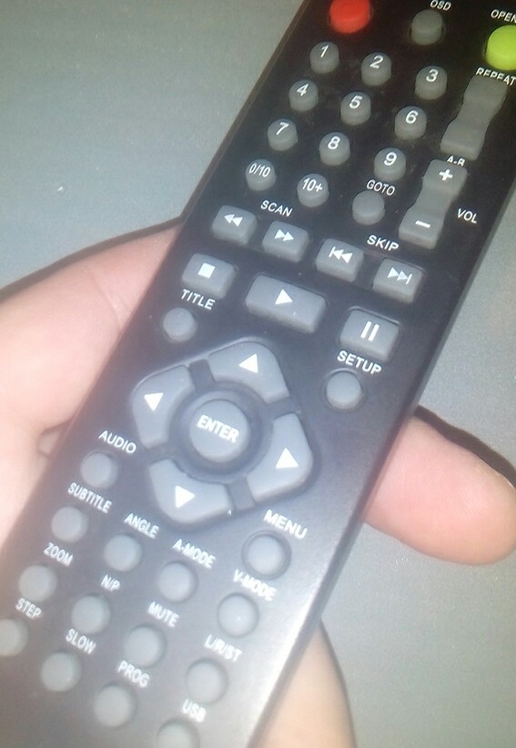

Největší problém jsou tlačítka. Sháním něco podobného jako má jirkaj z nějakého vyřazeného video nebo CD přehrávače. Z ovladače na TV moc nechci, jsou většinou gumové a mají popisky.

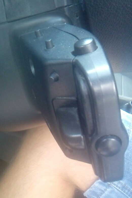

ja som ich dal do ovladača rádia a úplná spokojnosť...
ON- Prvé tlačitko na vrchu od volantu
RES- druhé tlačítko na vrchu od volantu
+ - za tlačítkom VOL+
- - za tlačítkom VOL -
OFF- na spodku ovladača

Na ovladači rádia už mám navic tlačítko voice a ty další by se už pletly . Proto chci mít tlačítka na volantu. Nespěchám a chci vybrat nějaké pěkné.

To auto vypadá tak trochu jako sportovní, takže čtyřramenný volant by byl, podle mě, krok zpět. Kdybych měl "normální", auto neváhám a byl by tam už dávno. Jak už jsem několikrát psal, tempomat není pro mě absolutní nutnost, takže nespěchám, až se nějaká pěkná tlačítka objeví, pokud vůbec, tak se tím budu dál zabývat.

Jak jsem psal, spíš něco decentnějšího, tahle kruhová tlačítka jsou většinou dost velká. Já bych něco jako jirkaj, ale ještě bych to trochu upravil. On/off bych dal vlevo a zbytek vpravo. Tím by mohly být i větší rozestupy mezi tlačítky pro jednodušší ovládání a možná by to vypadalo ještě o trošku lépe.

Ty tlačítka jsou z DVD přehrávače a jsou plastový a decentní.
