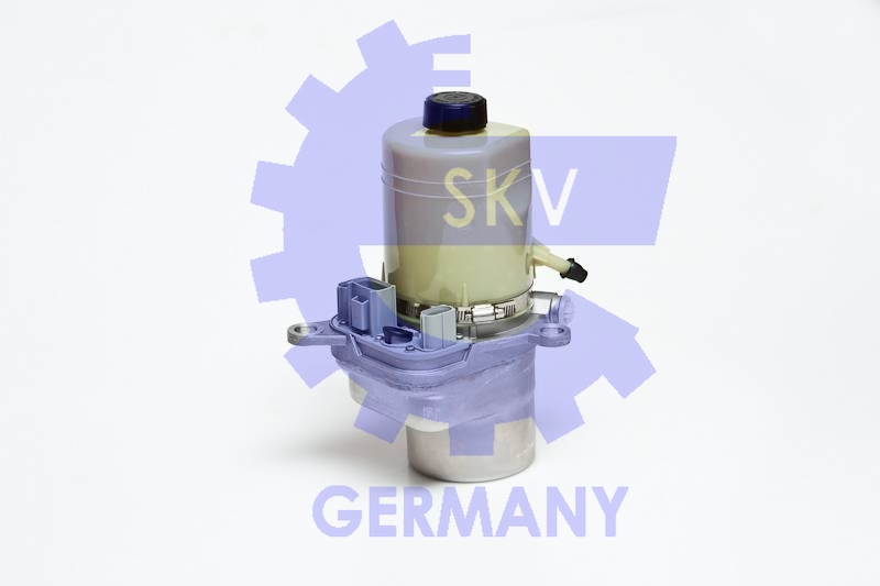

Nepřijde mě to ok, vrčí to až moc. Mám tohle.
TomFocus
Příspěvky: 8239
Registrován: 12.05.2013 17:06
Re: servo
Příspěvek od TomFocus » 23.06.2015 21:52
Při volnoběhu uvnitř auta s vyplím rádiem a stáhlím oknem to slyšet není. Alej jak stoupneš vedle auta a šáhneš na volant tak to vrňo-bzučí.

No to je EHPS(Electro Hydraulic Power Steering). Tak jestli ti to skutečně dělá nějaký vrnění apod, tak doporučuju sevis. Jinak zvuky viz výše.

TomFocus píše: Nejhůř ho vyhodím, ale šoupnu tam starší.
i starsi se musi inicializovat pres diagnostiku

Škoda, že sem nenašel nikde na netu rozlozenej plánek čerpadla. Aspoň bych se mohl připravit co s ním. Mám firmu co velkým papirnam dělají na cnc součástky od 0,5cm po 5m. To stejný pružiny, membrany atd. Obstarávají pro ně mašiny za sta miliony protože orig díly jsou strašně drahý a trvá to. Auto mě klidně může dva týdny stát než to zrepasuji. Spíš mě jde o výzvu. A zajímá mě jestli to jde za pár (700-2500) stovek zbavit bzuceni. Třeba taky nepůjde..
Příspěvky: 19257
Re: servo
Příspěvek od foki » 03.07.2015 00:11
jen te upozornim ze s nim nic neudelas , zespoda zalisovany , zezhora zasroubovany a uprostred kontakty zaletovany , takze abys je odletoval potrebujes sundat spodek a ten jde jen flexou

Touhle zprávou jsi mě ušetřil laborovani. Počítal jsem s tím, že je to rozebiratelny.
Pak se vysvětluje proč sem nenašel nic o střevech na netu.
