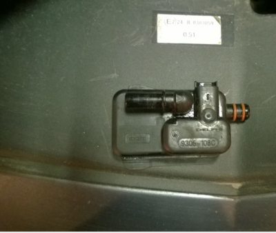

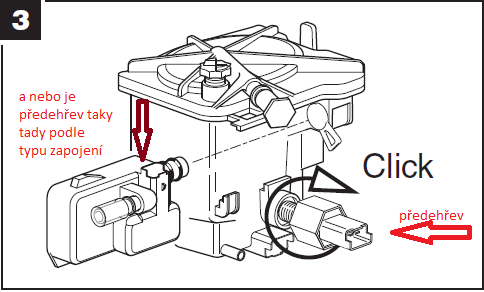

Já bych to pochopil tak že to vycvakneš ze starého filtru nebo ti příjde i s filtrem koncovka s výhřevem
postup vycvaknutí
postup vycvaknutí
vycvaknutý díl koncovka s předehřevem
