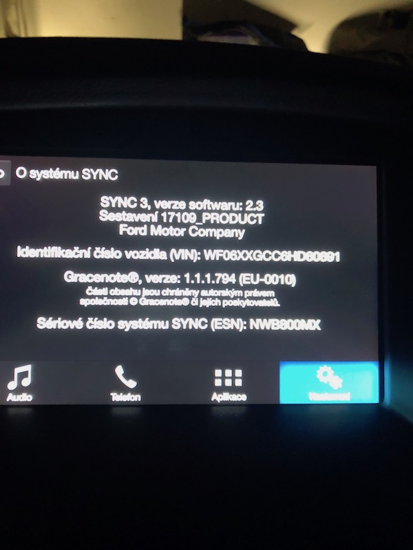

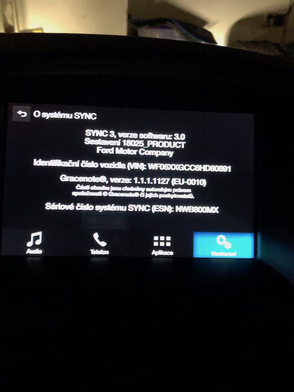

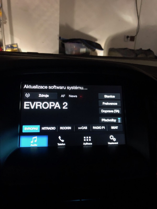

Tak mam nainstalovano.
Pokus 1: Stahnul jsem soubory z odkazu, vlozil na flash disk - hazelo to chybu at stahnu soubory znova a znovu to zkusim (delal jsem to na MacBooku)
Pokus 2: Stahnul jsem soubory z odkazu, vlozil na flash disk, dal do auta, po nejake dobe to psalo, ze instaluje a hotovo :-)
Hlavni duvod proc jsem to delal je, ze chci mit v aute WAZE, ktery porad nejde rozjet (iPhone, vypnuty CarPlay, pripojeno kabelem, propojeno pres BT a nenajde to zadnou aplikaci v telefonu) :wallbash: :wallbash: :wallbash:
Nemate info kdy by to melo byt ready? Predpokladam, ze asi s nejakou aktualizaci waze.
Jinak co jsem si vsimnul oproti verzi 2.3, ze je trosku jinak menu, facelift nekterych ikonek a to je asi vse :totlsmile:
