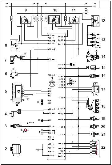

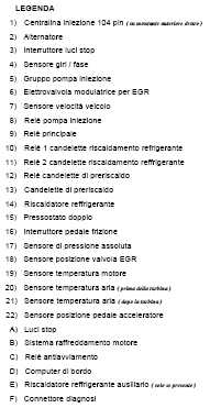

Selskym rozumem muze byt vadne:
1) ridici jednotka
2) nektere z cidel potrebne pro chod motoru
3) propojeni mezi cidly a ridici jednotkou - kabely, konektory, zvysena vlhkost
Chtelo by to sehnat pro TDCi neco podobneho jako pro TDDi:
TDDi 2.jpg (13.9 KiB) Zobrazeno 1791 x
(37.56 KiB) Staženo 278 x
