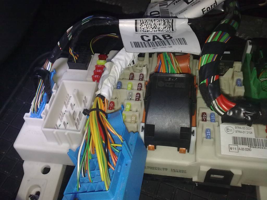

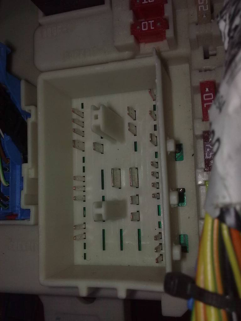

Tak až zase tak jednoduchý jsem to nečekal :mrgreen: Než jsem začal tak jsem zkusmo zasunul žárovku do patice a světe div se: SVÍTÍ :D :hhura:
Mám tu novější pojistkovku včetně inkriminovaného(u někoho chybějícího) pinu. Viz. foto.
Nechal jsem tam 5W což mi přijde akorát.
