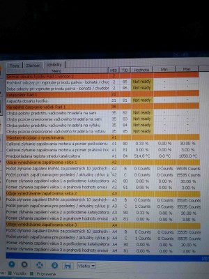

Forscan test
Ahoj
Nevie mi niekto poradiť prečo nemám údaje na snímač obsahu kyslíka, katalyzator, variabilne časovanie vačiek. Ďakujem
